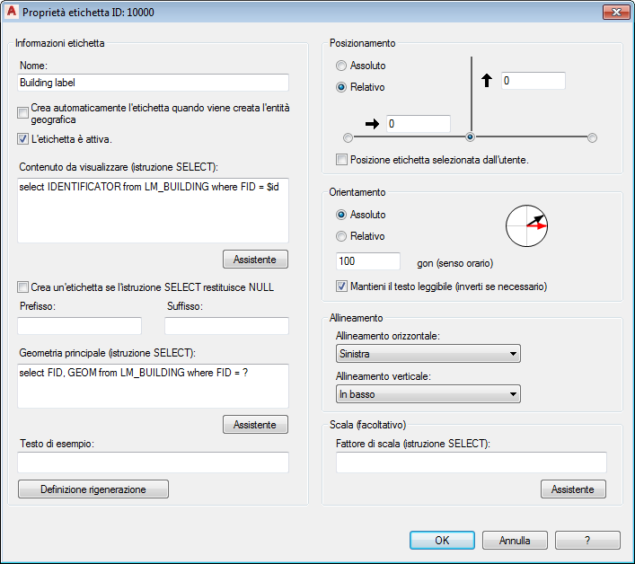

Le proprietà dell'etichetta definiscono come viene selezionato il testo nel database e il posizionamento dell'etichetta.
  1. Avviare Amministrazione modello di dati.
  2. In Esplora modello di dati, selezionare la definizione dell'etichetta.
  3. Fare clic con il pulsante destro del mouse e scegliere Proprietà.
Amministrazione modello di dati: finestra di dialogo Proprietà etichetta.
