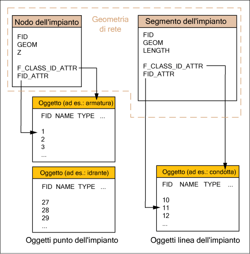

Un modello di dati di impianto consiste in nodi e spigoli memorizzati in due classi di entità geografiche della geometria e in dati di attributo memorizzati in classi di entità geografiche dell'attributo. Ciascuna entità geografica dell'impianto è descritta da un'entità geografica della geometria priva di attributi specifici, da non modificare o migliorare, nonché dalle entità geografiche attributo correlate. Ciò significa che il tipo di nodo è determinato dall'entità geografica attributo correlata.
Le due classi di entità geografiche della geometria sono costituite dai seguenti elementi:
