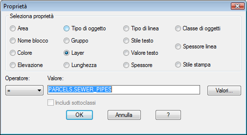

  4. Nella finestra di dialogo Condizione proprietà, effettuare le seguenti operazioni:
    • In Seleziona proprietà, selezionareLayer.
      Selezionare Layer come condizione di proprietà. Solo gli oggetti sui layer specificati vengono aggiunti alla Carta.
    • Fare clic su Valori.
  5. Nella finestra di dialogo Seleziona, selezionare i layer PARCELS e SEWER_PIPES. Fare clic su OK.
  6. Nella finestra di dialogo Condizione proprietà, in Valore, accertarsi che i due layer selezionati siano inclusi nell'elenco. Fare clic su OK.
    Specificare i layer da utilizzare per determinare gli oggetti aggiunti.
