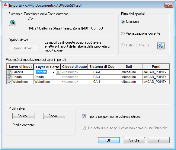

Come importare file SDF
Assicurarsi di selezionare il layer di Carte corretto.
Il modello di Carte include i layer di Carte originali definiti. Tali layer rappresentavano la fonte delle classi di entità geografiche importate e pertanto sono assegnati correttamente.
Se viene richiesto di confermare le azioni, fare clic su Sì.
