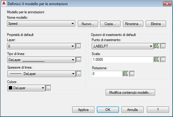

L'annotazione riporta il limite di velocità di ciascuna strada, ma non è identificata come tale. Modificare il modello per le annotazioni creato nell'esercizio precedente. Aggiungere l'etichetta "Speed Limit =" e posizionarla sopra il contrassegno dell'annotazione esistente.
Aggiunta di un'etichetta di testo statica
gruppo Annotazione Carta
Definisci modello.
Fare clic su Modifica contenuto modello nell'angolo inferiore destro della finestra di dialogo.
Fare in modo che le dimensioni della nuova stringa di testo siano le stesse della precedente.

Viene visualizzata la finestra di dialogo Definisci il modello per le annotazioni.
Nella Carta AnnotationTutorial.dwg, l'etichetta di testo descrittiva viene visualizzata sopra il limite di velocità.
