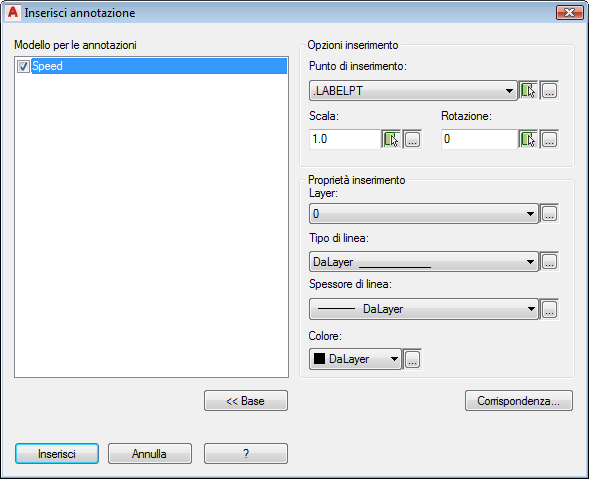

Inserisci.
Qui saranno elencati anche tutti gli altri modelli per le annotazioni definiti nella Carta.
Accanto ad ogni strada vengono aggiunti i valori dei limiti di velocità in blu in base ai dati oggetto associati agli oggetti strada.
