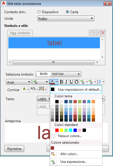

Per questo esercizio si applicherà uno stile al layer di testo, per mettere il testo in grassetto e cambiarne il colore. La finestra di dialogo Stile layer di testo contiene numerose impostazioni. La maggior parte di esse è collegata alla fonte dati dell'entità geografica e non deve essere modificata.
Applicazione di uno stile al layer di testo

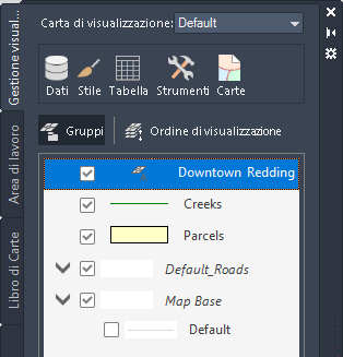

Quando si seleziona un layer di testo, nella barra multifunzione viene visualizzata una nuova scheda Layer testo che è possibile utilizzare successivamente durante la verifica delle modifiche apportate al layer di testo.
Si tratta dei valori di default per tutte le istanze del layer di testo aggiunte, tuttavia è possibile ignorare tali valori per un'istanza al momento dell'inserimento.
