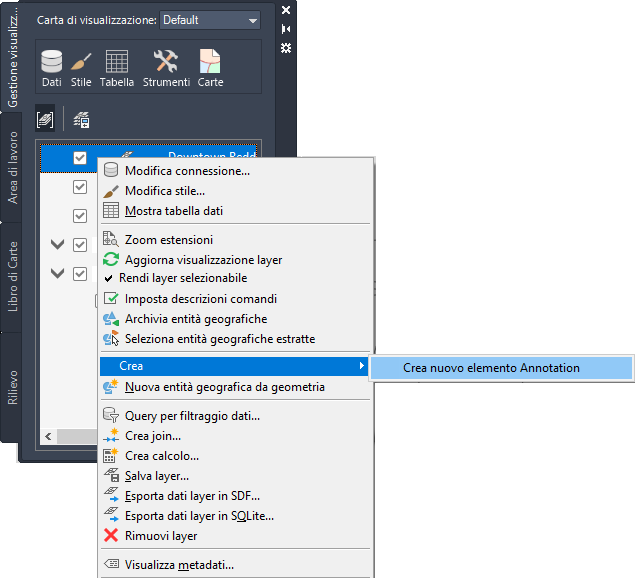

Aggiunta di testo al layer
Crea nuova annotazione.
Ogni annotazione corrisponde ad un'istanza di testo ed è possibile aggiungere più istanze di testo ad un layer di testo. Durante la connessione ad un layer di testo successivamente, tutte le istanze del testo vengono inserite nella Carta.

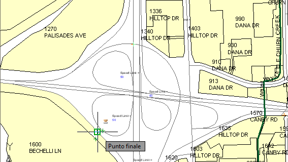

Non copiare e incollare il testo, ma digitarlo direttamente nella casella di testo.
È possibile applicare le modifiche a tutto il testo o ad una parte di esso. Se non viene selezionato alcun testo, le modifiche non vengono applicate. Ad esempio, se si seleziona solo la parola "Downtown", è possibile cambiarne il colore, le dimensioni e lo stile rispetto alla parola "Redding".
Immettere 160 nel campo Altezza testo.
Il testo non è associato ad un oggetto o ad un'entità geografica.

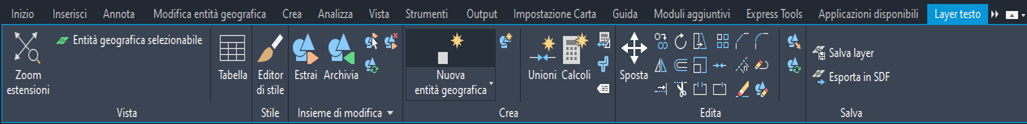

gruppo Insieme di modifica
Archivia.
