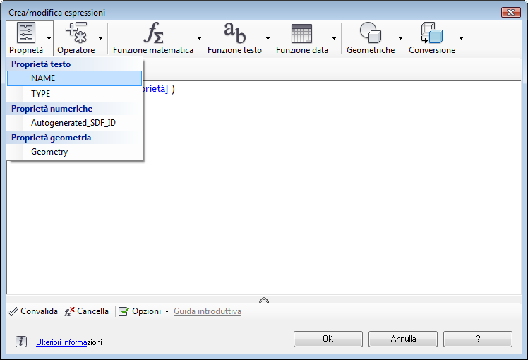

È possibile aggiungere testo statico all'etichetta del torrente seguendo il metodo applicato per il modello per le annotazioni. Utilizzare nuovamente la funzione Concat.
Per questo esercizio viene utilizzata la funzione Concat per aggiungere il testo statico "Waterway:" alle etichette per i torrenti.
Aggiunta di testo statico all'etichetta
Per aggiungere testo statico, inserirlo tra apici. Per inserire uno spazio tra il testo statico e la proprietà che lo segue, inserire lo spazio prima della virgoletta di chiusura.
L'espressione avrà adesso il seguente aspetto:
CONCAT ( 'Waterway: ' , NAME )
Ingrandire la stessa area intorno allo svincolo a quadrifoglio nel centro della città e si osserverà che i torrenti riportano adesso le nuove etichette con il testo statico e i nomi dei torrenti.
