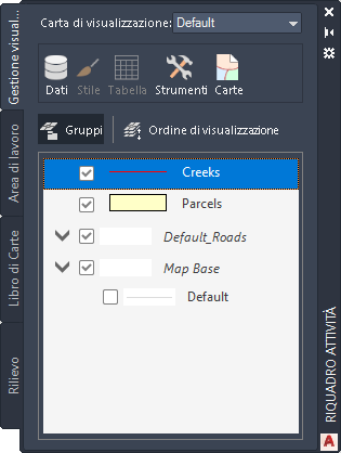

  2. Nel riquadro Attività, passare a Gestione visualizzazioni, se non è già visualizzato.
  3. Selezionare il layer Creeks, quindi fare clic su Stile.
