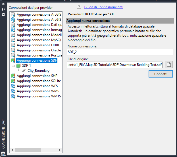

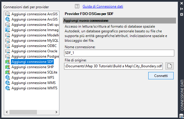

Connetti a dati.
Connettersi all'archivio dati contenente i confini della città di Redding.
Selezionare il provider SDF e cercare il file di esempio, CITY_BOUNDARY.SDF.
Il testo viene visualizzato al centro della Carta di Redding, ma è possibile spostarlo e cambiarne lo stile. Se viene poi archiviato, l'archivio dati del layer di testo viene aggiornato. La nuova posizione e il nuovo stile vengono visualizzati ogni volta che si utilizzerà il layer.
