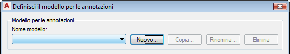

Definisci modello.
Le altre opzioni nella finestra di dialogo non sono disponibili in quanto non è ancora stato definito un modello per le annotazioni. La finestra di dialogo viene nuovamente visualizzata quando si crea e si salva il modello per le annotazioni.

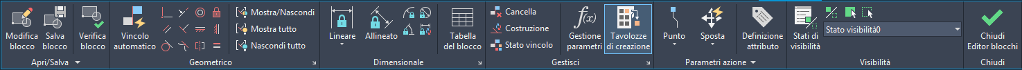

Nella barra multifunzione viene visualizzata una nuova scheda denominata Editor blocchi e una nuova Carta si apre nell'Editor blocchi.
scheda Annotazione
Modifica testo annotazione.

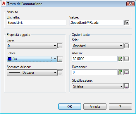

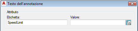

Premere Invio quando richiesto. Viene visualizzata la finestra di dialogo Testo dell'annotazione.

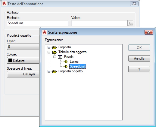

Il pulsante alla destra del campo Valore è il pulsante Elaborazione espressione.
Espandere i nodi Dati oggetto fino a visualizzare SpeedLimit.
In questo modo il testo dell'annotazione sarà di colore blu e avrà un'altezza di 30 unità.

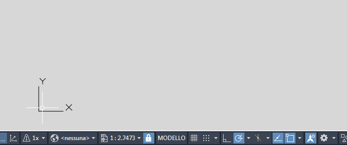

Controllare la posizione degli indicatori degli assi passando sopra il punto di intersezione e guardando nell'angolo inferiore sinistro della finestra.
0,0 rappresenta il punto di ancoraggio sull'oggetto. Verrà eseguito l'offset del blocco dell'annotazione dall'oggetto in base alla distanza del punto di intersezione del blocco dal punto 0,0.
Se l'asse non è sul punto 0,0, selezionarlo e trascinarlo fino a quando non si trova su tale punto.

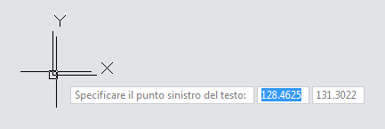

Non appena i punti degli assi sono allineati sul punto 0,0, fare clic vicino, non sopra, al punto di intersezione degli assi x e y, quindi premere Invio.
Fare clic in corrispondenza del punto d'inizio del testo dell'annotazione.
