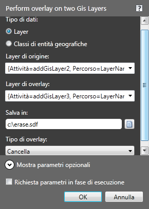

Ad esempio, il flusso di lavoro Overlay richiede di specificare l'archivio dati a cui connettersi.
Se il flusso di lavoro richiede parametri per una delle attività, viene visualizzato un messaggio di richiesta.
Il flusso di lavoro esegue le attività nella relativa definizione e quindi visualizza il risultato.
Ad esempio, il flusso di lavoro Overlay integrato si connette agli archivi dati specificati, esegue l'overlay e visualizza i layer risultanti nella Carta. L'overlay stesso viene salvato nel file SDF specificato. Set di strumenti AutoCAD Map 3D si connette al file SDF e aggiunge un layer di Gestione visualizzazioni per tale file. La connessione appare nell'Area di lavoro e nella finestra Connessione dati.
