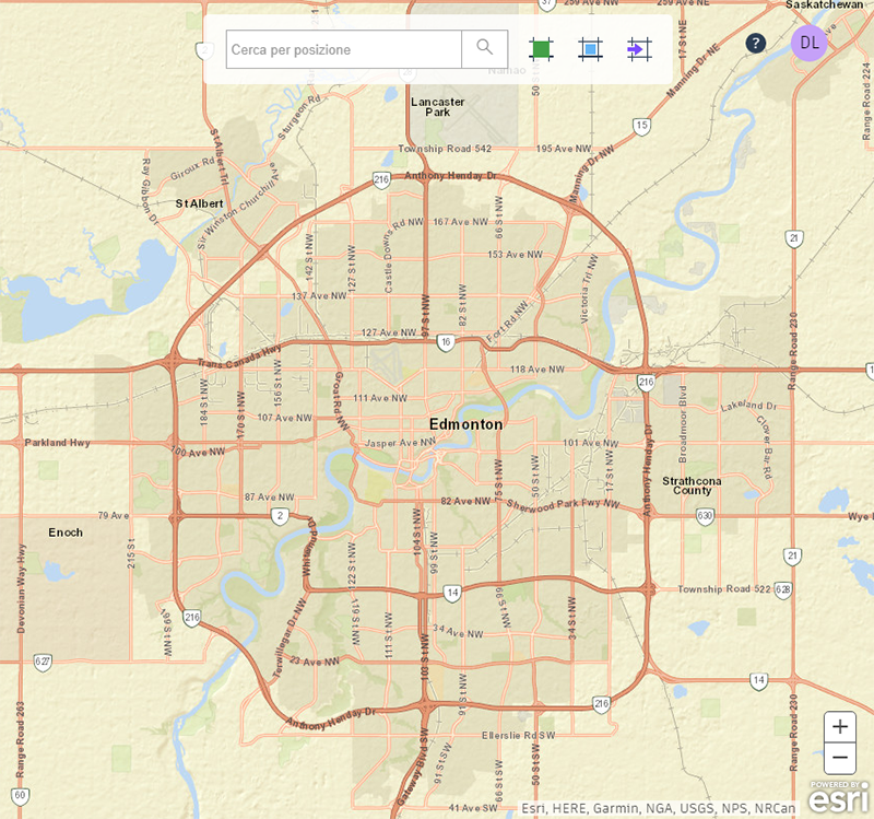

Identificazione dell'area di interesse
Immettere un nome di posizione, indirizzo o punto di interesse nella barra di ricerca. È inoltre possibile immettere coordinate di latitudine e longitudine, oppure importare un file SHP che definisce l'area di interesse. Utilizzare il mouse per eseguire la panoramica e lo zoom o utilizzare gli strumenti zoom (pulsanti +/-) per perfezionare ulteriormente la ricerca. Utilizzare gli strumenti di selezione per definire l'area di interesse.

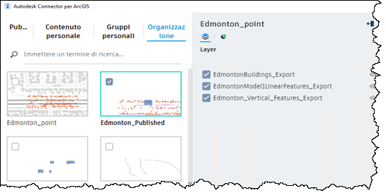

Individuazione dei set di dati
Sfogliare i set di dati disponibili per l'area di interesse selezionata utilizzando i filtri Pubblico, Contenuto personale, Gruppi personali e Organizzazione. Vedere la Guida in linea di ArcGIS per comprendere come ricercare e utilizzare il contenuto di ArcGIS Online.
