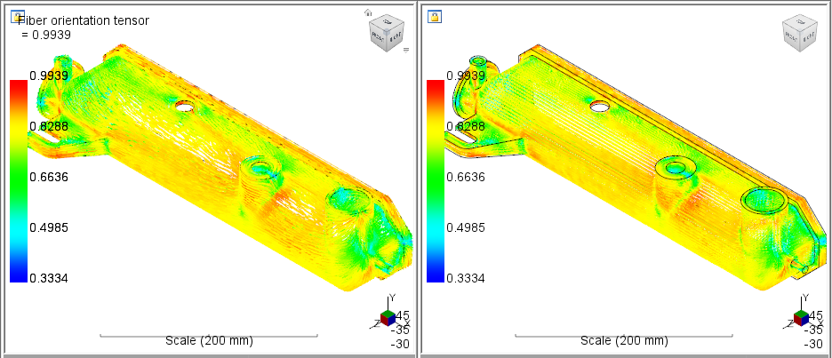

Ora siamo pronti per mappare gli orientamenti delle fibre al modello strutturale.
Fare clic su
Inizio
Mappaggio
Mappa risultati
Ruotare il modello in base alle esigenze per esaminare i risultati mappati.
