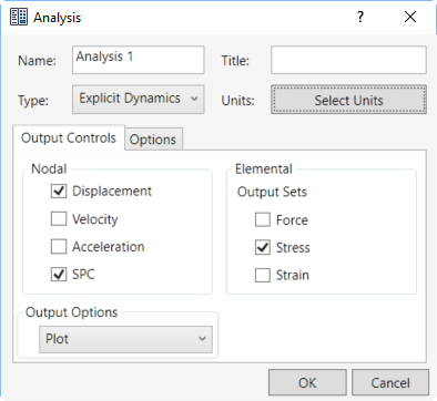

  5. Fare clic con il pulsante destro del mouse su Analysis 1 > Modifica, quindi nella finestra di dialogo Analisi, impostare Tipo su Dinamica esplicita.
    Verificare che le caselle Spostamento e SPC siano state selezionate.
  6. Inoltre, in questa finestra di dialogo, fare clic su Seleziona unità e assicurarsi che l'opzione Sistema di unità sia stata impostata su Modello CAD o Inglese, utilizzando pollici, libbre forza e secondi.
