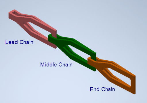

Esercitazione A7: Analisi di dinamica esplicita di una catena
In questa esercitazione viene illustrata un'analisi di dinamica esplicita di una catena di telai soggetta ad un carico di rampa. Verranno create superfici di contatto, verrà generata la mesh del modello utilizzando elementi tetraedrici, verrà eseguita l'analisi utilizzando il risolutore Nastran Explicit e infine verranno esaminati i risultati in Inventor Nastran.
Le unità di misura utilizzate in questa analisi sono pollici, libbre e secondi.
