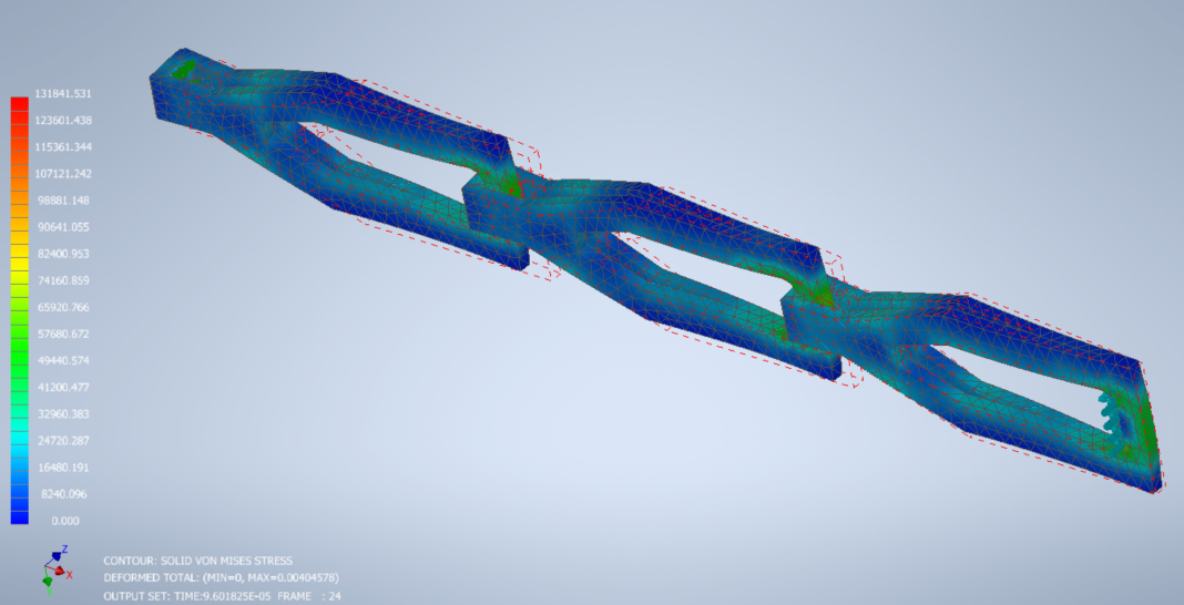

In questa procedura, i risultati verranno animati al fine di visualizzare lo stiramento della catena sotto il carico.

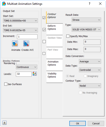

  1. Fare clic con il pulsante destro del mouse su Risultati > Impostazioni animazione più gruppi.
  2. Per Gruppo iniziale, selezionare TIME:0.000000e+00 e per Gruppo finale, selezionare uno dei valori temporali più alti, ad esempio TIME:9.601825e-05.
  3. Nella scheda Opzioni contorno, impostare Dati risultato su Sollecitazione e Tipo su SOLID VON MISES STRESS.
  4. Per eseguire l'animazione, fare clic su Anima . Per interrompere l'animazione, fare di nuovo clic su Anima.
