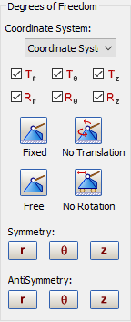

Notare che i gradi di libertà vengono rinominati in base al tipo di sistema di coordinate, ad esempio , e rispettivamente per vincoli radiali, teta e z in un sistema di coordinate cilindriche.
Quando nella finestra di dialogo Vincolo viene assegnato un sistema di coordinate sferiche, i gradi di libertà , e rispettivamente per vincoli radiali, teta e pi (ϕ) saranno simili a quelli illustrati di seguito.

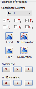

Il vincolo Nessuna traslazione in un sistema di coordinate rettangolari effettua le selezioni illustrate di seguito:
I vincoli di simmetria possono essere applicati mediante i pulsanti in Simmetria, come X(con vincoli Tx, Ry, Rz) e così via.
I vincoli di antisimmetria possono essere applicati mediante i pulsanti in Antisimmetria, come X(con vincoli Ty Tz, Rx) e così via.

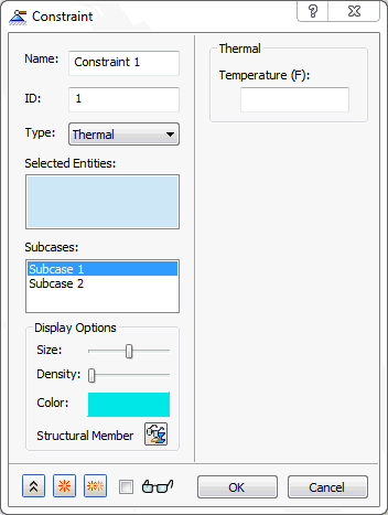

Quando il Tipo è Termico, un vincolo di Temperatura fisso può essere applicato alle entità selezionate come illustrato nella figura seguente.

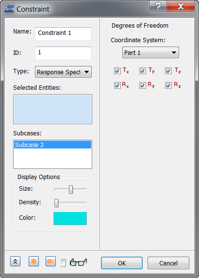

Quando Tipo è Spettro di risposte, è possibile applicare i vincoli rettangolari alle entità selezionate. Ogni vincolo rappresenta un componente univoco nella voce dei dati cumulativi Nastran SUPORT.

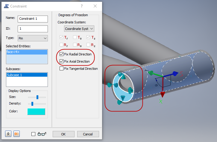

Quando il Tipo è Perno, i vincoli possono essere applicati solo alle facce cilindriche. Applicare vincoli perno di superficie alle superfici cilindriche per evitare che le superfici si spostino o si deformino nelle combinazioni di direzioni radiali, assiali o tangenziali.
