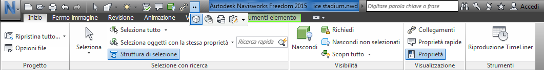

La barra degli strumenti Accesso rapido può essere posizionata al di sopra o al di sotto della barra multifunzione. È possibile aggiungere un numero illimitato di pulsanti alla barra degli strumenti Accesso rapido a destra dei comandi di default e aggiungere separatori tra i pulsanti. Una volta raggiunta la lunghezza massima della barra degli strumenti, i comandi aggiuntivi sono visualizzabili mediante un pulsante a comparsa .

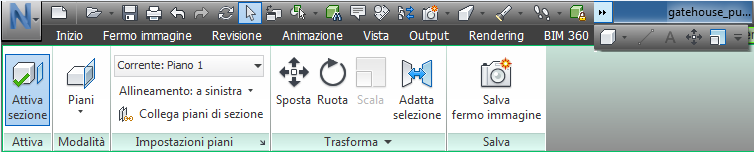

Aggiunta e rimozione di pulsanti della barra multifunzione nella barra degli strumenti Accesso rapido
  1. Passare alla scheda e al gruppo in cui è contenuto il pulsante che si desidera aggiungere alla barra degli strumenti Accesso rapido.
  2. Nella barra multifunzione, fare clic con il pulsante destro del mouse sul pulsante, quindi fare clic su Aggiungi alla barra degli strumenti Accesso rapido.
  3. Per rimuovere un pulsante dalla barra degli strumenti Accesso rapido, fare clic con il pulsante destro del mouse sul pulsante e scegliere Rimuovi dalla barra degli strumenti Accesso rapido.

  1. Fare clic sul pulsante dell'elenco a discesa Personalizza barra degli strumenti Accesso rapido .
  2. Scegliere Mostra sotto la barra multifunzione o Mostra sopra la barra multifunzione.
    Tip: è inoltre possibile fare clic con il pulsante destro del mouse su qualsiasi pulsante della barra degli strumenti Accesso rapido e selezionare Mostra barra degli strumenti Accesso rapido sopra/sotto la barra multifunzione.
