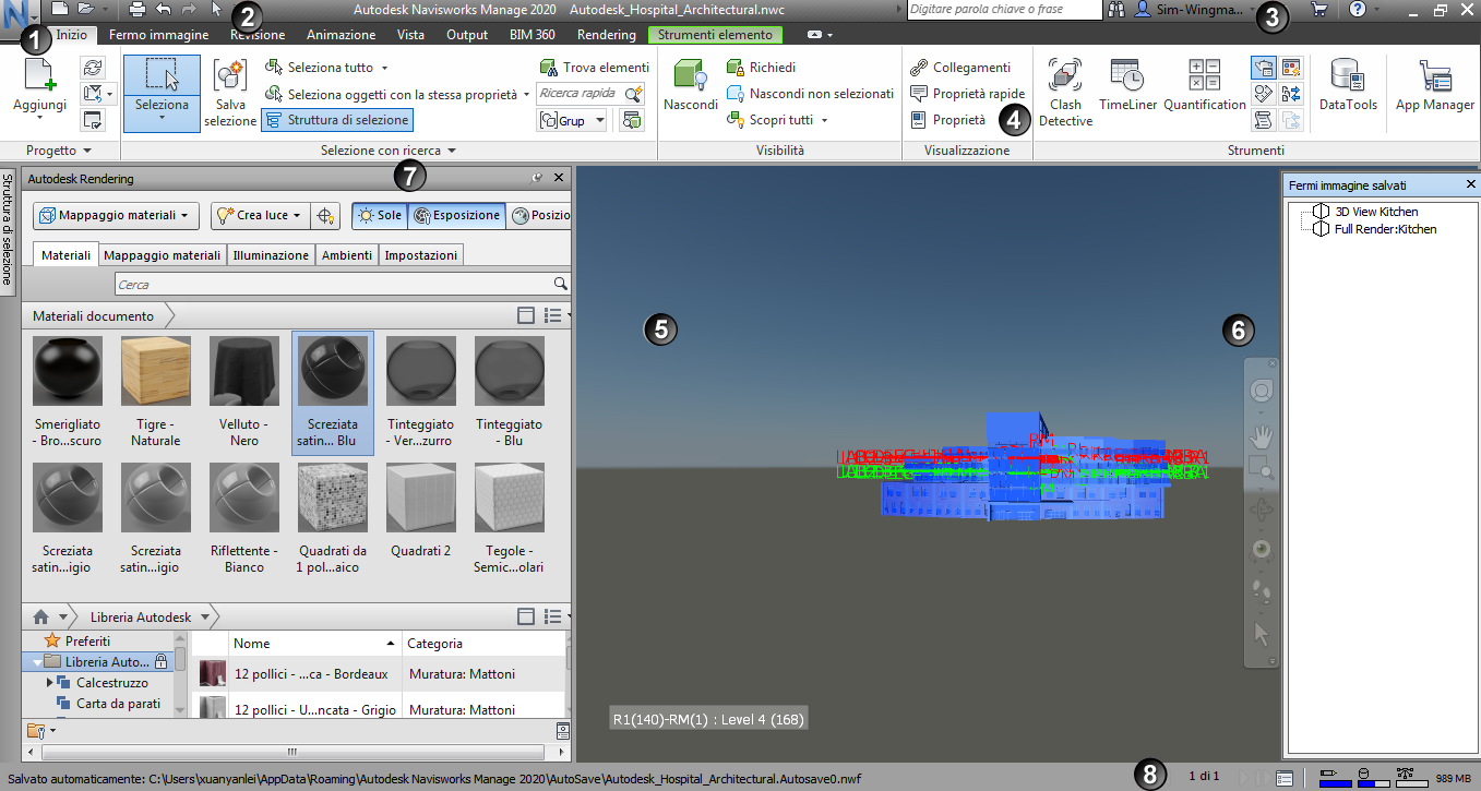

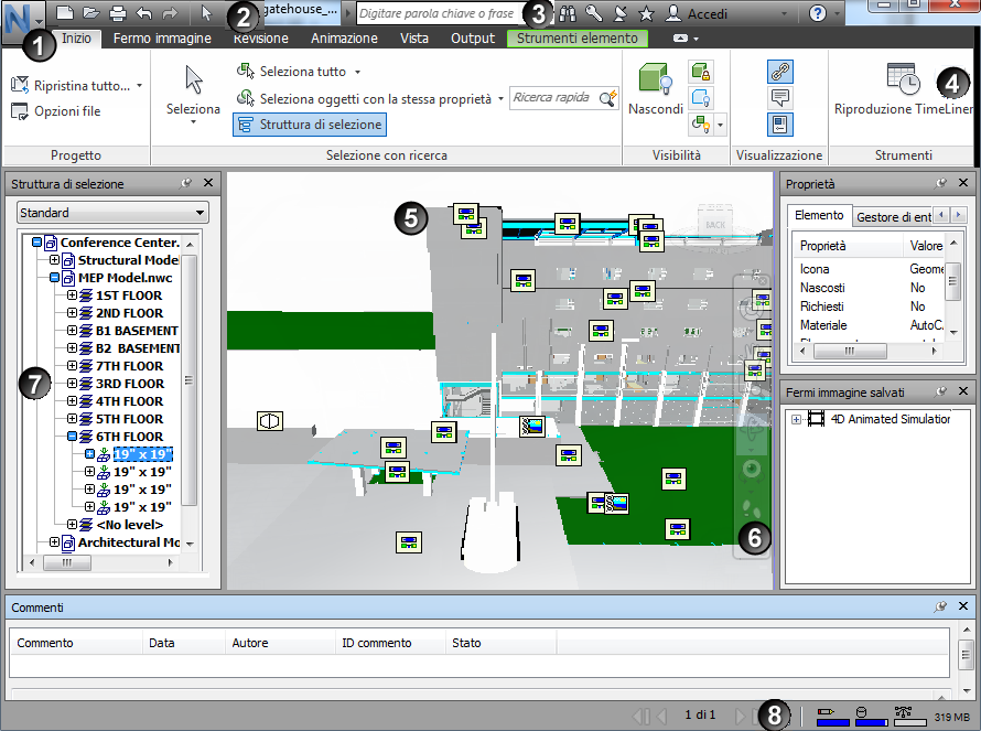

Interfaccia Navisworks Interfaccia Navisworks Freedom
1. Pulsante e menu Applicazione5. Vista scena
2. Barra degli strumenti Accesso rapido6. Strumenti di navigazione
3. InfoCenter7. Finestre agganciabili
4. Barra multifunzione8. Barra di stato
