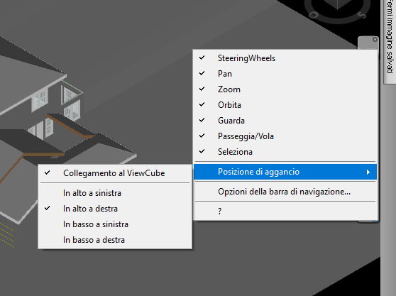

La barra di navigazione consente di accedere agli strumenti associati alla navigazione interattiva e all'orientamento nel modello, quali Autodesk® ViewCube®, SteeringWheels® e 3Dconnexion® 3D mouse.
La barra di navigazione si trova nella vista scena ed è ancorata in alto a destra per default:
Fare clic sul pulsante Personalizza nella barra di navigazione per personalizzare gli elementi visualizzati. È inoltre possibile modificare la posizione di ancoraggio, accedere all'Editor delle opzioni e aprire la Guida online.
