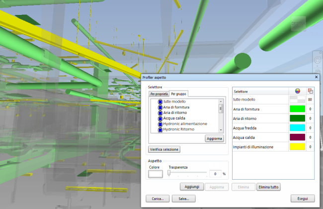

  1. Aprire la finestra di dialogo Profili aspetto.
  2. Fare clic sulla scheda Per proprietà nell'area Selettore.
  3. Utilizzare i campi disponibili per configurare i criteri di selezione oggetti per il selettore.
  4. Fare clic su Test selezione. Tutti gli oggetti che soddisfano i criteri vengono selezionati nella Vista scena.
  5. Una volta ottenuto un risultato soddisfacente, utilizzare l'area Aspetto per configurare le sostituzioni di colore e trasparenza per il selettore.
  6. Fare clic su Aggiungi. Il selettore viene aggiunto all'elenco Selettore.
  7. Ripetere i passaggi da 3 a 6 fino ad aggiungere tutti i selettori desiderati. Ricordare che l'ordine dei selettori nell'elenco è importante.
    Suggerimento: se ad esempio si utilizza il primo selettore per sostituire il colore dell'intero modello con un grigio con trasparenza 80%, le altre sostituzioni di colore risalteranno maggiormente.
  8. Fare clic su Esegui. Gli oggetti del modello risultano ora provvisti di codici colore.
Assegnazione di codici colore ai modelli mediante i gruppi di ricerca e selezione
  2. Fare clic sulla scheda Per gruppo > nell'area Selettore.
  3. Selezionare nell'elenco il gruppo da utilizzare, quindi fare clic su Test selezione. Tutti gli oggetti che soddisfano i criteri vengono selezionati nella Vista scena.
  4. Una volta ottenuto un risultato soddisfacente, utilizzare l'area Aspetto per configurare le sostituzioni di colore e trasparenza per il selettore.
  5. Fare clic su Aggiungi. Il selettore viene aggiunto all'elenco Selettore.
  6. Ripetere i passaggi da 3 a 5 fino ad aggiungere tutti i selettori desiderati. Ricordare che l'ordine dei selettori nell'elenco è importante.
  7. Fare clic su Esegui. Gli oggetti del modello risultano ora provvisti di codici colore.
