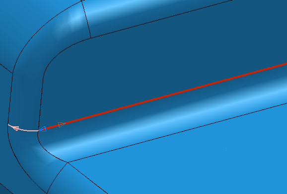

Fare clic su Ferma a angolo di discontinuità
per ottenere:
Questa operazione è identica a Diritto
purché l'angolo in corrispondenza della diramazione sia minore dell'angolo di discontinuità specificato nella pagina Creatore curva composta della finestra di dialogo Opzioni. Tuttavia, si interrompe se l'angolo in corrispondenza della diramazione è maggiore dell'angolo di discontinuità specificato.
Fare clic sulla curva rosa per ottenere:
In questo caso, la curva composta si estende fino al punto
. Poiché il valore dell'angolo in corrispondenza della diramazione è maggiore dell'angolo di discontinuità, il creatore curva composta estende la curva dall'altra estremità (punto
