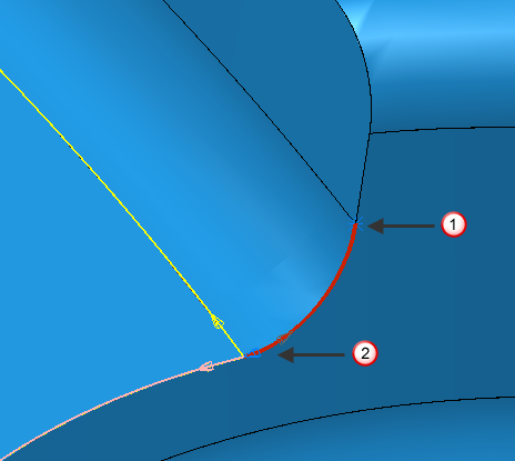

Direzione — Passare con il cursore del mouse sopra alla barra degli strumenti Direzione. L'opzione che si seleziona determina la direzione predefinita nel punto di incrocio. Quando in PowerMill viene rilevato un punto di incrocio, il Creatore curva composta visualizza le scelte disponibili tramite una freccia e il colore.
