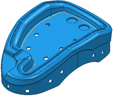

Questo esempio mostra come creare una curva composta automatica facendo clic sul bordo della superficie.
Usa un modello 5axis_with_holes.dgk nella cartella Esempi.
PowerMill consente di creare una curva composta utilizzando le opzioni di default. Viene evidenziata la curva risultante.
Usare il tasto Esc o fare clic su
(vicino all'indicatore di progresso) se si vuole interrompere la creazione della curva composta.
