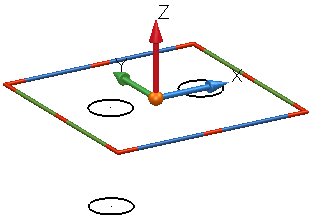

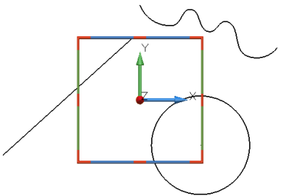

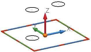

    • Cima selezione
    • Centro selezione
    • Fondo selezione
    Il piano di lavoro viene creato come indicato di seguito:
Cima selezione
Centro selezione

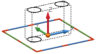

Fondo selezione

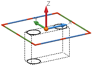

Per Cima selezione e Fondo selezione, il piano di lavoro viene posizionato relativamente ad una casella di delimitazione ipotetica intorno agli oggetti selezionati:
Nota: La casella di delimitazione si basa sul piano di lavoro attivo.
