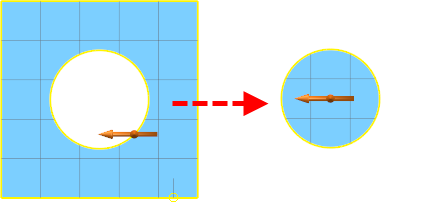

Inversione della regione di ritaglio
Questa operazione inverte la regione di ritaglio scambiando le regioni visibili e invisibili della superficie.
  1. Selezionare il contorno.
  2. Fare clic su nella barra degli strumenti Regione di ritaglio.
    La regione di ritaglio è invertita:
