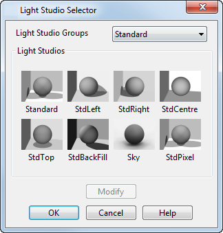

Le luci illuminano un'immagine ombreggiata per produrre condizioni di illuminazione reali, rendendo l'ombreggiatura e le ombre più realistiche. È possibile aggiungere luci per concentrarsi sull'oggetto principale di una scena al fine di enfatizzarne l'importanza.
Per configurare le luci nella vista ombreggiata:
- Selezionare la scheda Visualizzazione > riquadro Formato > Luci per visualizzare la finestra di dialogo Selettore studio di luci:
- Selezionare un'opzione nell'elenco Gruppi di studi di luci:
- Selezionare la direzione delle luci nell'area Studi di luci. Ogni opzione del Gruppo di studi di luci ha delle opzioni sugli studi di luci associati. Il gruppo di studi di luci di default è Standard; contiene i set luci seguenti:
- Norme
- StdLeft
- StdRight
- StdCentre
- StdTop
- Sky
- StdPixel
- Fare clic su OK per accettare le modifiche e chiudere la finestra di dialogo. Le modifiche sono visualizzate sull'oggetto nella finestra grafica.
