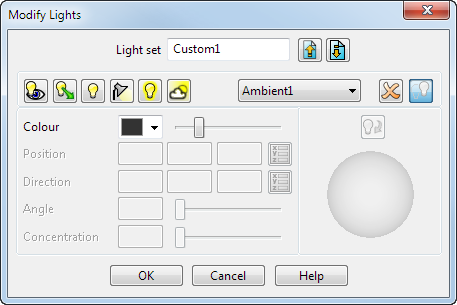

Finestra di dialogo Modifica Luci
Usare la finestra di dialogo Modifica luci per personalizzare il gruppo di luci per lo studio di luci selezionato.
Un gruppo di luci personalizzato non utilizzato contiene una copia del gruppo di luci corrente. In base alle impostazioni di default, esso comprende:
È possibile aggiungere fino a otto luci per ogni set di luce in qualsiasi permutazione, ma è possibile avere una sola luce ambiente in un gruppo di luci.
Per creare un gruppo di luci personalizzato:
  1. Inserire un nuovo nome per il gruppo di luci.
  2. In alternativa, fare clic sul pulsante Importa per importare un gruppo di luci pre-esistente. È visualizzata la finestra di dialogo Importa.
  3. Aggiungere le luci al gruppo di luci facendo clic su un pulsante luce.
    Le luci aggiunte al gruppo di luci sono visualizzate nell'elenco. Per rimuovere una luce selezionata dall'elenco, fare clic sul pulsante Elimina .

  4. Modificare le seguenti opzioni per le luci selezionate:
    Colore
    Selezionare un colore per la luce selezionata. Usare il dispositivo di scorrimento per variare la luminosità del colore selezionato.
    Posizione
    Inserire le coordinate per la posizione dei seguenti:
    Luce posizionale
    Luce spot
    In alternativa, fare clic su per visualizzare la finestra di dialogo Posizione, in cui si inseriscono le coordinate per la Posizione del punto luce.
    Direzione
    Questa opzione è disponibile quando si sta creando uno dei seguenti:
    Luce direzionale
    Luce spot
    Luce osservatore
    In alternativa, fare clic su per visualizzare la finestra di dialogo Direzione, in cui si inseriscono le coordinate per la Direzione del punto luce.
    Angolo
    Specificare l'angolo del fascio di luce offerto da una luce spot, oppure usare il dispositivo di scorrimento per impostare l'angolo. L'angolo massimo è 90.
    Concentrazione
    Specificare la concentrazione del fascio di luce offerto da una luce spot, oppure usare il dispositivo di scorrimento per variare la concentrazione.
    Una bassa concentrazione offre una diffusione stabile del colore.
    Un'alta concentrazione comporta uno sbiadire del colore verso il bordo del fascio di luce.

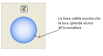

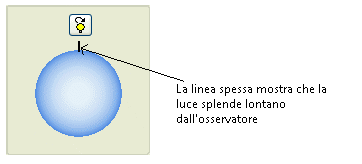

    La sfera di orientamento è usata per spostare una luce selezionata sopra il modello.
    Una linea spessa della sfera di orientamento indica che la luce splende lontano dall'osservatore.
    Una linea sottile della sfera di orientamento indica che la luce splende verso l'osservatore. Per esempio, la luce può essere posizionata dietro il modello per splendere attraverso il suddetto verso il fronte.

  5. Fare clic sul pulsante Esporta se si desidera esportare il gruppo di luci. È visualizzata la finestra di dialogo Esporta.
  6. Fare clic su OK per accettare le modifiche e chiudere la finestra di dialogo, o Annulla per annullare le modifiche non applicate e chiudere la finestra di dialogo.
