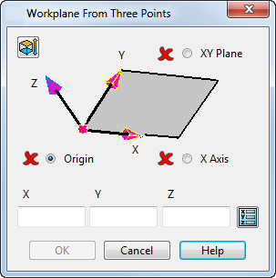

Un piano di lavoro è visualizzato nella finestra di dialogo con un'opzione di selezione per i tre punti:
per usare la finestra di dialogo Posizione per impostare le coordinate.
Una volta inserite le coordinate,
passa a
. Occorre selezionare le coordinate da tutti e tre i punti. Se si impostano punti coincidenti o se tutti e tre i punti sono sullo stesso asse è visualizzato un errore.
per ruotare l'asse X di 180
attorno all'asse X. L'asse Z resta fisso durante la rotazione.
