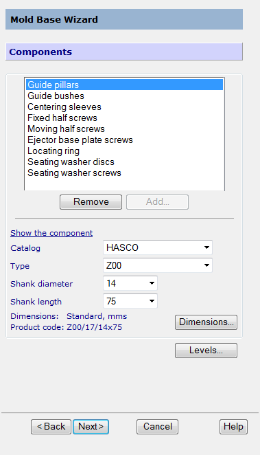

La Procedura guidata esegue la ricerca all'interno del catalogo componenti di colonne, boccole, manicotti e viti la cui lunghezza e diametro corrispondono alle dimensioni del portastampo e allo spessore delle piastre selezionati.
Se la Procedura guidata non è in grado di individuare colonne, boccole, manicotti o viti, saranno usate quote personalizzate. In tal caso, e se si desidera usare quote componente standard, provare uno dei due metodi seguenti:
Questa pagina consente di specificare le quote dei componenti elencati usate nel portastampo.
Rimuovi - Consente di rimuovere il componente selezionato dall'elenco.
Aggiungi - È possibile aggiungere nuovamente i componenti rimossi facendo clic sul pulsante Aggiungi e selezionando il componente nella finestra di dialogo visualizzata.
