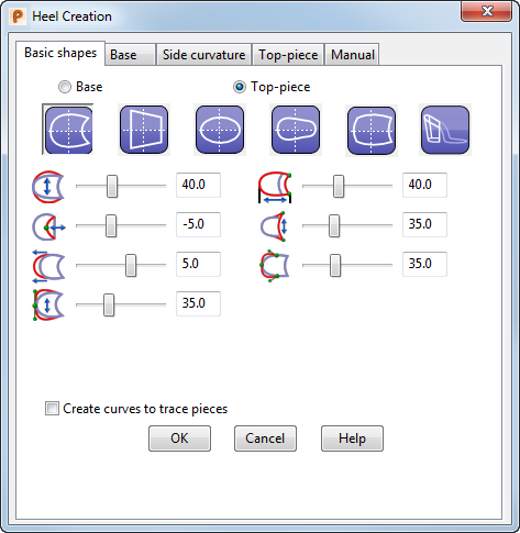

Usare la scheda Forme di base per:
- Specificare la forma di base del tacco, utilizzando profili predefiniti per la base e il sopratacco.
- Inserire parametri per la forma base quando non è presente una superficie di riferimento.
- Selezionare Base.
- Selezionare una forma di base. Selezionare:
Due archi per creare un forma di tacco definita da due archi.
Trapezio per creare una forma di tacco definita da un trapezio.
Ellisse per creare una forma di tacco definita da un'ellisse.
Due archi e due linee per creare una forma di tacco definita da due archi e due linee.
Quattro archi per creare una forma di tacco definita da quattro archi.
Default per creare una forma tacco di default.
Sono visualizzati parametri differenti per ogni forma di base.
- Inserire un valore o trascinare i dispositivi di scorrimento per modificare i parametri.
- Selezionare la scheda Sopratacco.
- Modificare i parametri per creare la forma desiderata.
- Selezionare Crea curve per tracciare i pezzi per creare curve lungo i bordi del tacco. Utilizzare queste curve per creare pezzi sul tacco; ad esempio, una copertura tacco o un effetto tacco Louis sul lato anteriore del tacco.
