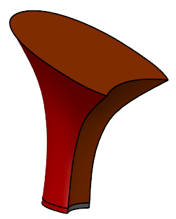

Creazione di un tacco senza una superficie di riferimento
Usare questa opzione per creare un tacco senza utilizzare una superficie di riferimento per specificare la forma del tacco.
È visualizzato un tacco di default:
  1. Regolare la forma del tacco usando le seguenti schede nella finestra di dialogo Creazione tacco:
    Forme di base
    Base (senza superficie di riferimento)
    Curvatura laterale
    Sopratacco (senza superficie di riferimento)
    Manuale
