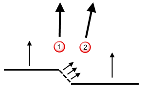

  4. Selezionare l'opzione Area di superficie per dare priorità all'area di superficie delle superfici nella selezione rispetto al numero totale di superfici.
    Nell'esempio seguente sono presenti 2 superfici grandi e tre superfici minori nella selezione.
    Se Area di superficie è selezionata, la normale media della selezione è indicata da .
    Se Area di superficie è deselezionata, la normale media della selezione è indicata da .
