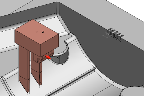

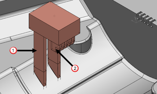

È possibile creare elettrodi multi-impronta che sono definiti come elettrodi con regioni di erosione multiple su un singolo blocco.
- Prima regione di erosione.
- Seconda regione di erosione.

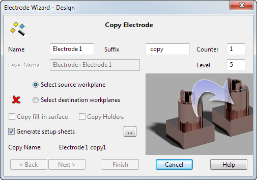

  2. Fare clic sulla scheda Procedura guidata > pannello Elettrodo > Crea.
    È visualizzata la pagina Copia elettrodo della Procedura guidata Elettrodo:
  3. Selezionare il piano di lavoro della nuova regione di erosione sul modello.
    passa a .
  4. Selezionare il piano di lavoro della nuova area di erosione sul modello.
    passa a .

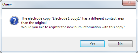

  5. Fare clic su Fine. È visualizzata una finestra di dialogo di messaggio.
  6. Fare clic su per creare un elettrodo multi-impronta e chiudere la Procedura guidata.

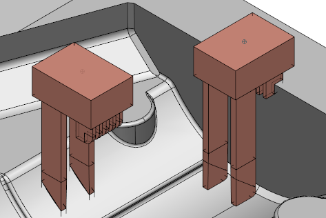

    La copia dell'elettrodo è creata e illustrata come elettrodo multi-impronta nella struttura tramite un'icona a forma di dado.
  7. Ripetere il processo per ogni regione di erosione.
