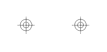

Ecco alcuni simboli:

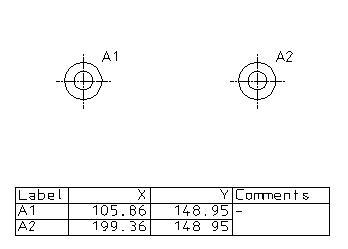

La scheda seguente è creata per tali simboli:
Le coordinate dei perni usati per posizionare i simboli sono visualizzate nella scheda. Inoltre, nella scheda è disegnata una colonna commento. Le righe della colonna commento sono unite per i simboli selezionati.
Se si sposta il simbolo, le coordinate sono aggiornate nella scheda.
In base alle impostazioni di default, sono visualizzate solo le coordinate X e Y. Per visualizzare la coordinata Z, attivare l'opzione Includi coordinata Z nella paginaScheda della finestra di dialogo Opzioni.
