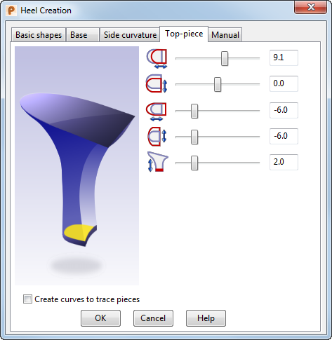

Usare la scheda Sopratacco per definire i parametri da usare durante la creazione del sopratacco del tacco.
Spostare i dispositivi di scorrimento per regolare i seguenti parametri:
Sposta X - Trascinare il dispositivo di scorrimento per spostare il sopratacco in direzione X.
Sposta Y - Trascinare il dispositivo di scorrimento per spostare il sopratacco in direzione Y.
Scala X - Trascinare il dispositivo di scorrimento per scalare il tacco nella direzione X.
Scala Y - Trascinare il dispositivo di scorrimento per scalare il tacco nella direzione Y.
Altezza sopratacco - Trascinare il dispositivo di scorrimento per modificare l'altezza del sopratacco.
Crea curve per tracciare i pezzi - Selezionare questa opzione per creare curve lungo i bordi del tacco. Usare queste curve per creare pezzi sul tacco; per esempio, una copertura tacco, o un effetto tacco Louis sul lato anteriore del tacco.
