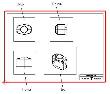

Un disegno Note è un disegno dalle viste predefinite e un cartiglio, che è possibile annotare utilizzando quote e testo.

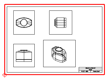

Se non è già presente un disegno Note, questa operazione crea un disegno contenente quattro viste degli oggetti al momento visualizzati nel modello:
Se è presente un disegno Note, sarà visualizzato il disegno Note esistente.
Le direzioni delle viste nel disegno Note sono fornite qui di seguito:
I contenuti delle viste sono scalati automaticamente per rientrare nei contorni della vista.
Il disegno Note è aggiornato automaticamente per riflettere le modifiche.
Il disegno Note e gli eventuali oggetti in esso creati sono memorizzati con il modello.
È possibile modificare i disegni Note come un disegno. Per ulteriori dettagli, vedere Modifica di un disegno.
Le viste nel disegno Note sono modificate proprio come altre viste disegno. Per ulteriori dettagli, vedere Modifica di una vista.
