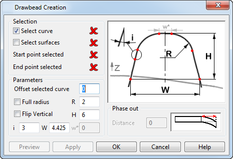

  1. Selezionare la scheda Superficie > riquadro Produzione > Fuori figura > Rompigrinza per visualizzare la finestra di dialogo Creazione rompigrinza.
  2. Utilizzare le opzioni della finestra di dialogo per definire il rompigrinza:
    Selezione - Le opzioni in questa sezione consentono di scegliere la curva, superficie e punti da usare per creare la superficie rompigrinza:
    • Curva selezionata - Selezionare questa opzione, quindi selezionare la curva da usare.
    • Superficie selezionata - Selezionare questa opzione, quindi selezionare la superficie da usare.
    • Punto iniziale selezionato - L'icona passa da a , a indicare che il punto iniziale è stato selezionato.
    • Punto finale selezionato - L'icona passa da a , a indicare che il punto finale è stato selezionato.
    Parametri - Le opzioni in questa sezione consentono di modificare la forma e le dimensioni della superficie rompigrinza regolando i parametri:
    • Offset curva selezionata - La curva selezionata subisce un offset secondo il valore inserito.
    • Raggio pieno - Selezionare questa opzione per applicare il raggio R al profilo, quindi impostare w* su zero.
    • R — Raggio del profilo.
    • Inverti verticale - Selezionare questa opzione per creare il rompigrinza nella direzione -Z.
    • H — Altezza del profilo.
    • i — Lungo il lato del profilo.
    • W — Larghezza della base del profilo.
    • w* — Larghezza della cima del profilo. Questa voce è impostata automaticamente se zero se Raggio pieno è selezionato.
    Anteprima - Selezionare per visualizzare in anteprima i risultati. È possibile apportare modifiche e visualizzare nuovamente l'anteprima.
    Applica - Selezionare per applicare i risultati.
    Rimozione graduale - Rastrema l'estremità della superficie rompigrinza secondo una distanza specificata:
    Distanza - Specificare la distanza lungo la quale viene eseguita la rimozione graduale.
  3. Quando il rompigrinza è corretto, fare clic su OK.
