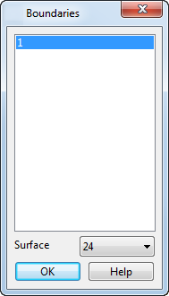

    È visualizzata la finestra di dialogo Contorni:
  3. Usare la finestra di dialogo per selezionare i contorni:
    • Selezionare i contorni nell'elenco. Un singolo clic seleziona un singolo elemento. Premere il tasto Maiusc quando si fa clic su un singolo elemento per selezionare tutti gli elementi dall'ultimo elemento selezionato all'elemento su cui si ha fatto clic. Premere il tasto Ctrl quando si fa clic su un singolo elemento, per aggiungere/rimuovere l'elemento su cui si ha fatto clic dalla selezione corrente.
    • È anche possibile selezionare contorni facendo clic su di loro sullo schermo.
  4. Superficie - Contiene i nomi delle superfici selezionate. È possibile scegliere un'altra superficie nell'elenco a discesa e i suoi contorni sono visualizzati nell'elenco.
    Nota: Eventuali contorni selezionati restano selezionati quando si usa l'elenco a discesa per selezionare un'altra superficie.
  5. Fare clic su OK per confermare i contorni e chiudere la finestra di dialogo.
