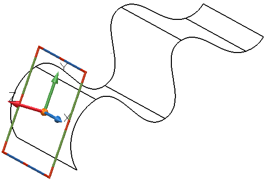

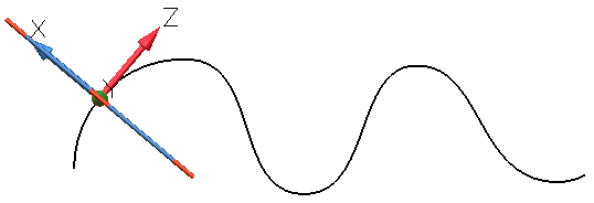

    Se si fa clic su un oggetto wireframe, l'asse Z del piano di lavoro giace lungo la tangente dell'oggetto presso il punto su cui si ha fatto clic.
    Se l'oggetto è una superficie o un solido, l'asse Z del piano di lavoro giace lungo la normale presso il punto in cui si ha fatto clic. Per eseguire l'ancoraggio a punti all'interno di patch, premere e tenere premuto il tasto Maiusc.
