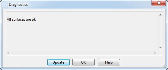

Per generare diagnostica:
nella barra degli strumenti Regione di ritaglio per visualizzare la finestra di dialogo Diagnostica.
Questa finestra di dialogo visualizza i dettagli sui contorni di ritaglio (in Modalità modifica contorno) e p-curve (in Modalità modifica p-curve) sulle superfici selezionate.
È visualizzato un avviso se i contorni non sono in grado di formare una regione di ritaglio. Se viene rilevato un ritaglio danneggiato, viene detto di eliminarlo o ricrearlo, oppure di usare il File Doctor.
