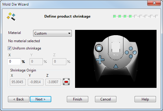

Procedura guidata Generazione stampo - pagina Definisci ritiro prodotto
La pagina Definisci ritiro prodotto consente di specificare il fattore di ritiro del prodotto e un'origine del ritiro.
Il fattore di ritiro è la quantità secondo cui la matrice dello stampo aumenta per consentire il ritiro.
  1. Selezionare un materiale nell'elenco a discesa. Nell'elenco vengono visualizzati i nomi abbreviati dei materiali; quando si seleziona un materiale, il nome completo del materiale viene visualizzato sotto. Un valore predefinito (dipendente dal materiale selezionato) è inserito in X, Y e Z.
  2. I materiali sono memorizzati in un file denominato material_shrinkage.csv in :
    C:\Programmi\Autodesk\PowerShapexxxxx\file\diewizard
    in cui xxxxx è il numero di versione di PowerShape e C è il disco in cui è installato PowerShape. È possibile modificare questo file come necessario.
  3. Deselezionare Ritiro uniforme per impostare fattori di ritiro differenti per X, Y e Z.
    Sono visualizzate le coordinate X, Y e Z dell'origine del ritiro. Le coordinate si riferiscono al piano di lavoro attivo.
  4. Fare clic su per modificare lorigine del ritiro.
    Selezionare una nuova origine del ritiro facendo clic sul modello o specificando il percorso nella finestra di dialogo Posizione .
  5. Fare clic su Avanti per visualizzare la pagina Definisci dimensioni blocco della Procedura guidata Generazione stampo.
