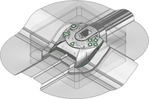

Per usare la Procedura guidata Generazione stampo per creare uno stampo come indicato qui di seguito:
- Fare clic sulla Scheda Procedura guidata > pannello Divisione parte > Punzone per avviare la Procedura guidata Generazione stampo.
- Usare la prima pagina della Procedura guidata per selezionare gli oggetti da usare per la creazione dello stampo.
- Usare la seconda pagina della Procedura guidata per creare e modificare le linee di divisione.
- Usare la terza pagina della Procedura guidata per creare e modificare le superfici di riempimento.
- Usare la quarta pagina della Procedura guidata per specificare il ritiro del prodotto.
- Usare la quinta pagina della Procedura guidata per specificare le dimensioni del blocco.
- Usare la sesta pagina della Procedura guidata per creare la superficie di divisione.
- Usare la settima pagina della Procedura guidata per specificare le altezze del blocco.
- Usare l'ottava pagina della Procedura guidata per specificare i tipi di spigolo.
- Usare la nona pagina della Procedura guidata per simulare l'apertura del punzone/della matrice.
