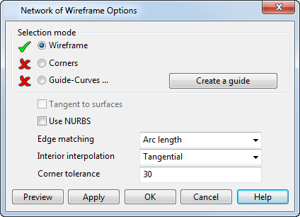

Per specificare le opzioni di creazione di superfici avanzate utilizzando le opzioni Da rete, Da separato, o Curva-guida, fare clic su Avanzate nel Generatore intelligente di superfici per visualizzare una finestra di dialogo sulle opzioni avanzate, ad esempio, la finestra di dialogo Opzioni della rete di wireframe:
Le opzioni visualizzate nella finestra di dialogo dipendono dal metodo di creazione delle superfici selezionato, e comprendono una combinazione dei seguenti:

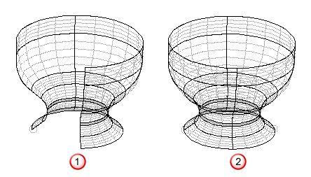

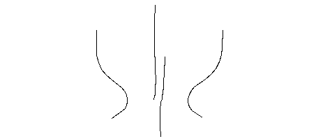

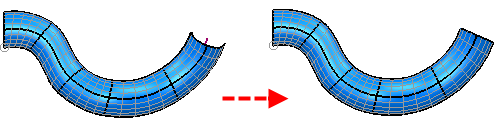

- Chiudi curve longitudinalmente - Crea una superficie chiusa dal wireframe. Per esempio, prendiamo in considerazione il wireframe seguente:
Con questa opzione deselezionata, la superficie sulla sinistra
è creata dal wireframe. Con l'opzione selezionata, è creata la superficie sulla destra

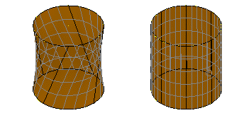

- Parallelo a curva-guida - Questa opzione è disponibile quando si seleziona una curva-guida. Quando è attiva, le longitudinali escono e entrano le laterali con la stessa direzione della tangente della curva-guida. Per esempio, prendiamo in considerazione il wireframe seguente:
Le seguenti superfici sono create con Parallelo a curva-guida deselezionato
e selezionato

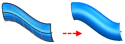

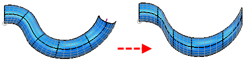

- Ang. levigatura discont. curva-guida - Se l'angolo di discontinuità è inferiore a questo valore, tutte le discontinuità della tangente sono levigate durante la generazione della superficie della curva-guida. Il modello seguente mostra il risultato se la discontinuità della curva-guida è maggiore dell'angolo di levigatura della discontinuità della curva-guida.
Se si aumenta l'angolo di levigatura della discontinuità della curva-guida, le discontinuità della tangente sono levigate.

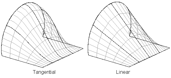

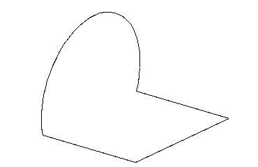

Per esempio, prendiamo in considerazione il wireframe seguente.
Le seguenti superfici sono create con le opzioni Tangenziale e Lineare.
- Tolleranza spigolo - Inserire un valore usato per stabilire se un punto, in cui si incontrano due oggetti wireframe, è un punto angolare di una curva di superficie.
- Anteprima - Visualizza la superficie creata usando le impostazioni correnti nella finestra di dialogo. È possibile continuare a modificare le impostazioni nella finestra di dialogo fino a quando si è soddisfatti della superficie visualizzata in anteprima.
- Applica - Salva la superficie. La finestra di dialogo rimane aperta per la selezione di altri oggetti wireframe e la prosecuzione della creazione di superfici.
