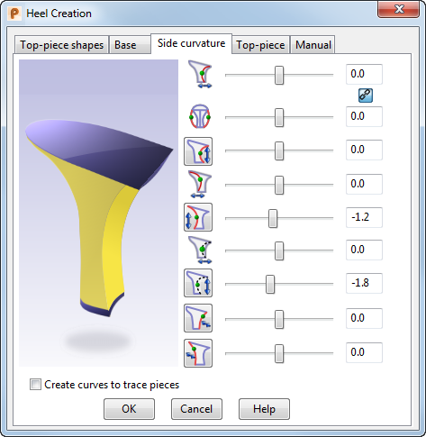

Finestra di dialogo Creazione tacco - Curvatura laterale
Usare la scheda Curvatura laterale per specificare i parametri da usare durante la creazione del lato del tacco (mostrato in giallo nel diagramma).
Usare i dispositivi di scorrimento e i pulsanti per regolare i parametri sul tacco:
