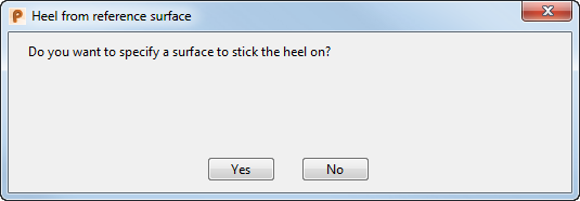

    È visualizzata la finestra di dialogo Tacco dalla superficie di riferimento:
    È possibile specificare una superficie di riferimento su cui attaccare il tacco:
