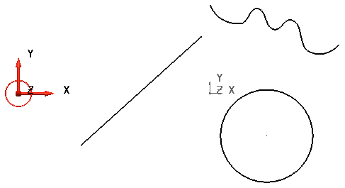

  1. Fare clic sul pulsante Piano di lavoro temporaneo nella barra di stato.
  2. Fare clic nell'area grafica.
    Il piano di lavoro temporaneo è tracciato in rosso (bianco quando è selezionato).
È possibile avere un solo piano di lavoro temporaneo in un modello. È possibile spostarlo trascinandolo, ma non è possibile modificarlo nel modo normale.
