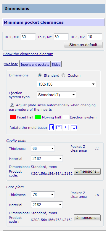

Usare la pagina Quote per definire gli inserti o le tasche nelle piastre matrice e punzone.

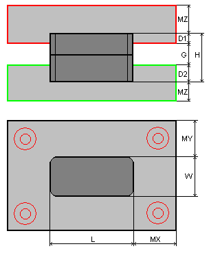

Distanze minime tasca - Consente di definire le distanze minime attorno alle tasche.
Mostra il diagramma sulle distanze - Consente di espandere la finestra per visualizzare un diagramma che mostra la modalità di misurazione degli inserti o delle tasche.
È possibile nasconderlo nuovamente facendo clic sull'opzione Nascondi il diagramma sulle distanze.
Utilizzare ciascuna delle schede per specificare più dettagli degli inserti/delle tasche.
